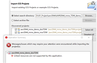

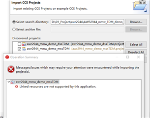

按照Chris meng提供的AWR2944_mmw_TDM_demo_sdk4.2.0.2_v1.1.zip这个工程(工程放在默认的文件夹..\workspace_v11下)在ccs11下import,报错,这个是为什么?
下面两张图片是mss和dss报的错

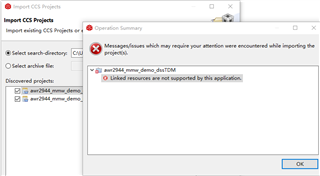

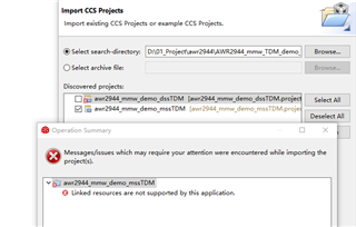

下面两张图片是mss和dss报的错

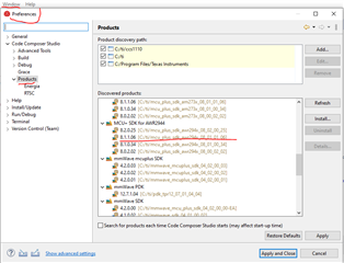

你好,

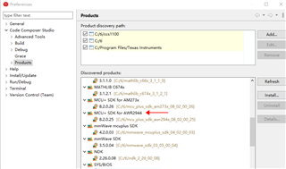

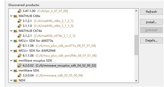

你是否有把安装mcu plus sdk时候的安装的所有软件工具包都放到了c:\ti目录下?
你好,
我写的这个ccs 工程不是按照默认的安装路径。你把默认安装的mmwave_mcuplus_sdk_04_02_00_03下的所有文件夹move到ti目录下,再尝试一下。
