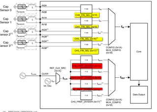

单端模式,外部输入40MHz,Fref理应小于35MHz,是否必须两分频?
  • 您好,FDC2212的输入时钟可以使用内部有源晶振提供,也可以是外部时钟输入CLKIN作为参考时钟。
    单端模式下,参考Table1,输入时钟频率Fref要小于35Mhz。
    并且单端模式下,CHx_FIN_SEL  bit需要配置为10,即二分频。
  • CHx_FIN_SEL  bit不是设置传感器频率分频的吗?
    CH0_FREF_DIVIDER (0x14)是设置外部输入时钟分频
  • 您好,您的理解是对的,CHx_FIN_SEL是传感器频率的分频。传感器单端模式下,CHx_FIN_SEL  bit需要二分频,配置为10.
    参考下图比较直观。
    您的问题是如果外部时钟输入40Mhz,CH0_FREF_DIVIDER 分频系数n是否需要2分频是吗?
    假设2分频的话,则fREFx=20Mhz,而单端模式下受到 fREF0 is > 4 × fSENSOR的限制,如果fsensor频率为5.15MHz,那么fref0需要大于20.6Mhz。
    所以n=2的话,虽然满足fREF小于35Mhz的条件,但是不满足 fREF0 is > 4 × fSENSOR的限制。
    那么我们可以更改输入时钟频率CLKIN,CLKIN的频率范围为2~40Mhz。
