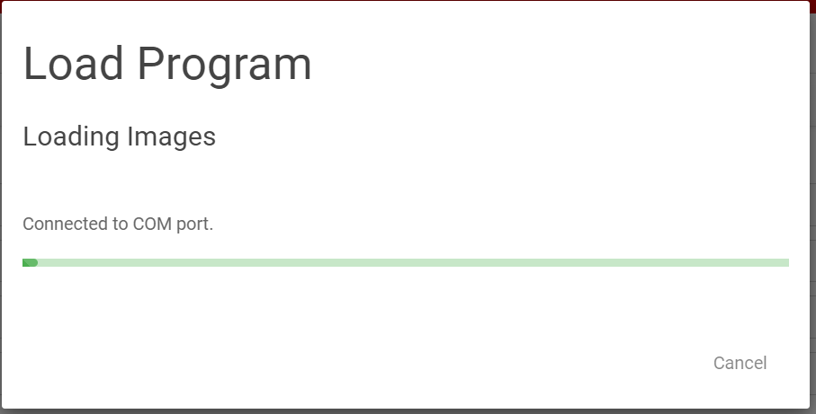

您好:

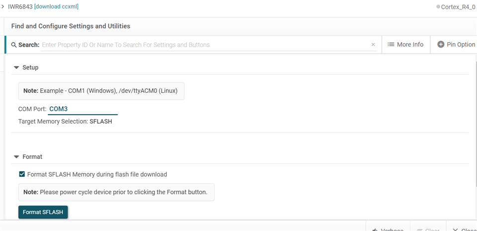

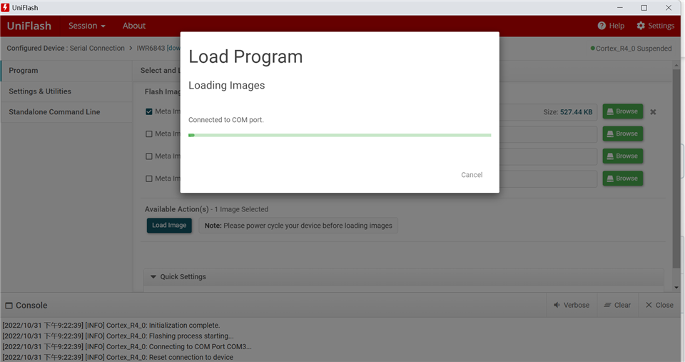

我在使用uniflsh7.1.0烧录IWR6843ISK时,点击load image后一直卡在这个界面
我确定所使用的接口是正确的,所烧录文件的路径没有中文,并且更换PC后没有得到解决
  • 请对照下面的培训视频看一下板子的配置和烧写步骤,看是否一样的操作?
    https://training.ti.com/hardware-setup-iwr6843isk-and-iwr6843isk-ods
  • 您好:
    是的,有一点不同在于我的系统是win11,但我没有win7或者win10系统的pc,是系统导致的吗?

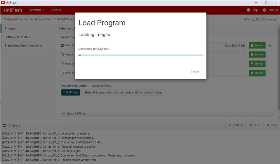

  • 您好:
    我在一台win10系统的PC上重新uniflash,具体流程截图
    但最终仍然卡在这个界面

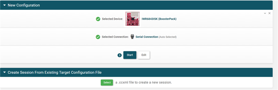

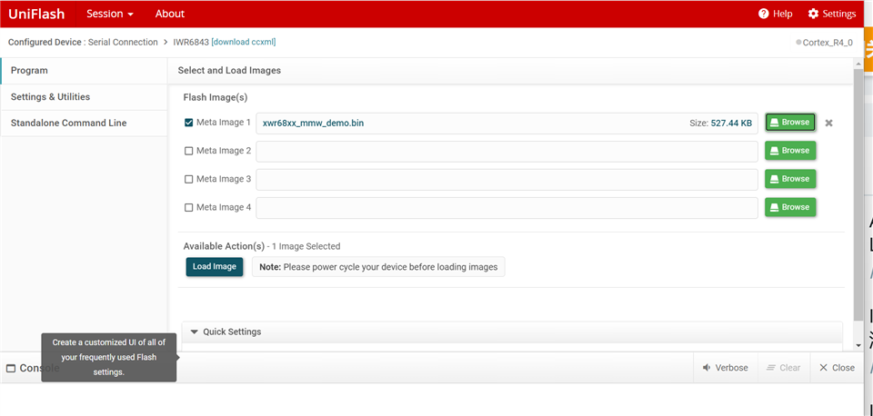

  • 我这边烧写了一下,没有问题。
    您看一下在uniflash里device是否选择了IWR6843ISK? 另外,电脑的杀毒软件,防火墙是否都关了?会用到串口的软件如ccs等是否也关了?

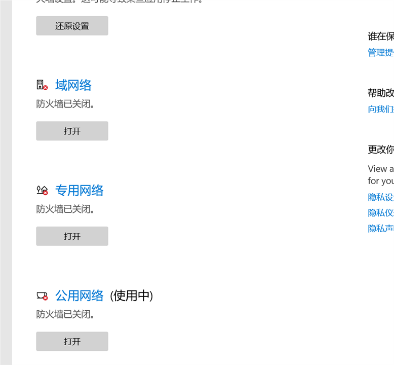

  • 您好:
    我关闭了防火墙重新uniflash,问题仍然没有解决。另外我没有下载杀毒软件和ccs软件。
  • 板子是新买的么? 换个uniflash版本烧写试试。
  • 不是新买的,怀疑是板子的问题。可以付费返厂维修吗?
  • 之前能成功烧写么?
  • 没有,半年前烧写过一次但没有成功
  • 如果是在TI官网上购买的,可以按照以下方式联系客户支持部门的技术部门,会有技术客服为您提供帮助。
