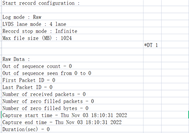

尊敬的TI工程师 您好,
在MMWavestudio 界面中进行数据采集时,前面步骤都没有任何问题,点击DCA1000 ARM 后 总提示 no LVDS data 不知是什么问题 ,查看了相关的内容仍无法解决问题,采用的电源是5v 2.5a电源
尊敬的TI工程师 您好,
请看一下SW2.1开关是否设成了LVDS_CAPTURE模式?
Table 8. Switch2 Functionality Information
https://www.ti.com/lit/ug/spruij4a/spruij4a.pdf
