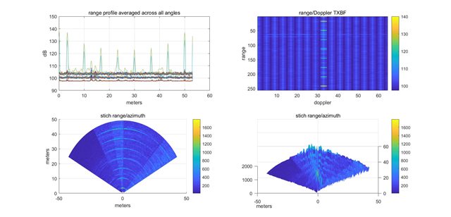

根据实例代码给出的BF模式数据采集的参数配置SMRR,其anglesToSteer=[-30:2:30]; 得到的静态目标的距离-角度图是没有问题的,如下:
但是我修改anglesToSteer=[-60:1:60]; 采集回来的数据在有些BF角度下距离估计出现了问题(环境没有任何改变),如下:
多次采集数据都出现了这种情况。请问我是设置的角度太大了吗?但是我看手册的实验手册中的anglesToSteer=[-60:0.5:60],还是有什么限制条件需要考虑?

  • 1. 采集的是BF数据,分别运行的是Cascade_Configuration_Basic.lua,Cascade_TxBF_dataCapture (SMRR), Cascade_Capture.lua;
    2. anglesToSteer=[-60:1:60]我想实现从-60°到60°角度扫描,步长为1°。关于设备的single step是5.625°,首先"anglesToSteer=[-30:2:30]"是实列代码,而且在参考设计Imaging Radar Using Cascaded mmWave Sensor Reference Design.pdf第18页有提到,‘The TX beam is steering within [–60 60] with step size of 0.5 degree’,步长是可以达到0.5°的。所以我理解您说的5.625°跟BF的扫描角度不是一个物理量?
    3. 经过测试我发现,anglesToSteer*nchirp_loops<2048(都是USRR/LRR/SMRR中的参数),就不会出现上述情况。例如如果在frame based steering的模式下,如果设置每个角度的chirp数为64,那么最多可以扫描的角度应该小于32。所以我想咨询一下,这是什么原因呢?手册里似乎没有提及过。

  • 扫描的步长将决定扫描角度的数量,然后将决定 2 个对象之间可能的分辨率。默认配置是基于帧的转向(frame based steering),这取决于 TDA 可以支持表单捕捉角度(form capture perspective)的最大帧大小,此详细信息列在级联用户指南中。在您计划用于在所需扫描窗口的所需范围内获得所需分辨率的配置文件中,我建议做如下调整:

  • 您好,谢谢您的解答。
    您说的“TDA 可以支持表单捕捉角度(form capture perspective)的最大帧大小,此详细信息列在级联用户指南中”,具体可以在哪里找到呢?我翻阅了级联用户指南没有找到答案。
    另外,我现在的配置文件就是这么设置的,如下

  • 您可以从以下地址找到相关指南:
    C:\ti\mmwave_studio_03_00_00_14\docs\mmwave_studio_cascade_user_guide
    此外,您可以在您的设置中尝试:
    nchirp_loops = 16;
    Num_Frames = 16;
