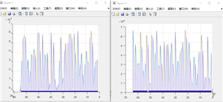

工程师,你好
我在2944demo的基础上,对原来的DPC作了一些修改,具体为更改了2DFFT后的数据排布和位数,使导出2DFFT的结果使用matlab作的3DFFT的结果和直接使用硬件加速器作3DFFT的结果不一致。原来的数据按照TX1 TX3 TX4 TX2连续排布,现在修改为TX1 TX2 TX3 TX4排布,且不连续,在16个虚拟通道之间补零后共43位数据进行3DFFT,全部的16个虚拟通道均作为水平天线虚拟通道,我对执行3DFFT的硬件加速器也作了相应更改,包括了dopplersubmat的大小为43*dopplerbins(每个子带的dopplerBin数量)*bytespersample(8byte)*2(pingpong),更改了HWA配置中的srcAidX为42,角度FFT的点数为64,obj->cfarAzimFFTCfg.numAzimFFTBins = 4 * mathUtils_getValidFFTSize(16); srcBidx = 43*bytespersample;对edma也作了相应的更改,将acount改为43*bytespersample,srcBidx = 43*bytespersample,dstBidx = 43*bytespersample;等,上面的更改在函数
DPU_DopplerProcHWA_configHwaCFARAzimFFT和DPU_DopplerProcHWA_configEdmaAzimFFTIn中。
总结:我已经对硬件加速器使用的相关数据的内存大小,硬件加速器的数据读取、FFT的大小,相关edma都作了修改,
请问能否这样更改?还需要作哪些修改?有没有使用硬件加速器的相关配置教程?
  • 你好,我今天试了一下数据注入测试,只对第10个距离门的第一个多普勒单元进行数据注入,其他全赋值为0,注入的测试数据是一个正弦的信号得到的图如下所示
    左图为导出dopplersubmat的数据用matlab处理得到的,右图为在2944上做完3DFFT后,由AzimuthScratchBuf导出的数据,在其他距离单元上也均为0,没有峰值,和matlab仿真结果是一致的

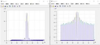

  • 你好,
    昨天改完HWA_RAM_TYPE_VECTORMULTIPLY_RAM后,最后出来的结果如下图所示
    但是2944出来的旁瓣有些高,请问上面的结果是否正确?

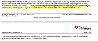

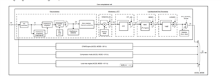

    我没有配置窗函数,在FFT之后应该作完ABS和log2后就输出了,根据2944TRM的描述,输出的应该是16bit的数据,其中高8位是0,低8位为输出的数据,但是我实际读出的数据在高8位一般不为0,请问中间还有什么操作吗?麻烦跟进一下,谢谢。处理的框图见下图2,也是出自2944TRM。

    在您最新一个回复中,旁瓣似乎是没有为输入样本应用窗口的结果。您能否确认使用Windows 后影响是否最小化?
    另外,FFT ABS 的输出是否已确认?

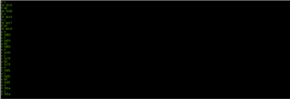

    我尝试把Local maximum检测的结果用串口打印出来,其结果为bitmask,检测到峰值为1,否则为0,输出的格式见2944TRM的第5844以及5845页,我作的3DFFT是64点的,应该用2个32bit的空间来存放值,且不存在高位补零的情况,但是用串口输出的情况为32bit数据的高两字节全为0,
    在函数DPU_DopplerProcHWA_extractObjectList中,使用指针传参,以rangeBin为单元存放local maximum的bitmask,dopplerBin的数量为32,所以一个rangeBin共需要64个uint32_t的空间,local_bitmax为uint32_t*类型。
     memcpy(local_bitmax+rangeBin*64,localMaxMat,256);
    最后使用串口输出了一个rangeBin上的bitmask如下图所示,每个uint32_t的高两字节全为0,
     for(local_max_pri=0;local_max_pri<64;local_max_pri+=2)
                CLI_write("%x %x\r\n",*(result->local_bitmax+result->objOut[energy_max_index].rangeBin*64+local_max_pri),*(result->local_bitmax+result->objOut[energy_max_index].rangeBin*64+local_max_pri+1));
    请问bitmask在内存中存放的顺序是否为按照dopplerBin0[ant0,ant1....ant63],dopplerBin1[ant0,ant1,...ant63],...,dopplerBin31的顺序
