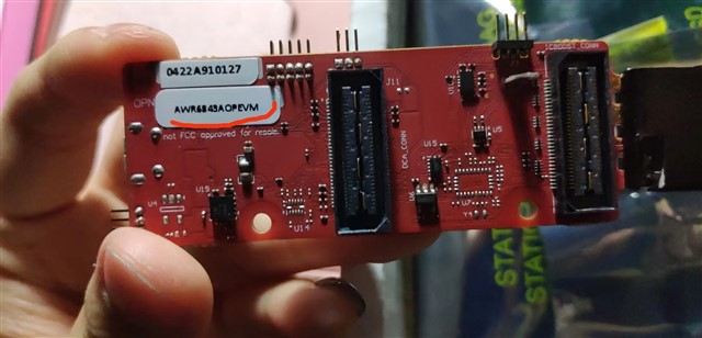

按照e2echina.ti.com/.../dca1000evm使用指南里面的提示进行操作,但是仍有如下问题:
1. 目前mmWave Studio软件的Radar API可以连接FTDI,但是RS232 Connectivity不能连接成功(我已经尝试了所有能够用的串口,但我觉得应该是选择Silicon Labs Dual CP2105 USB to UART Bridge Enchanced COMP Port对应的串口)。可以检测到雷达设备,显示Radar link version等。
波特率选择115200还是921600,都试过,但是不能成功连接。如下图所示:
并且点击连接的时候,雷达主板上USB_LED灯会亮起,但是很快就熄灭了,请问是什么原因呢?
补充:我的板子的标签并不是您所示的G版本的标签,所以我判断我的板子可能并非G版本,标签如下图所示:
那么如果板子不是G版本的话,那么又该如何进行连接呢?
