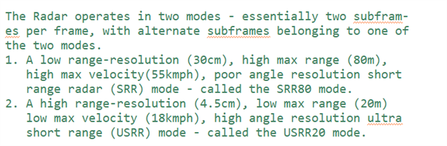

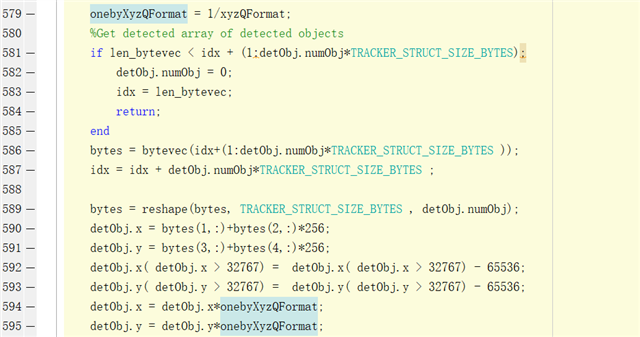

在Debug模式下,我提取出了点云数据的坐标,如图中从右往左数的第二列和第三列,分别对应着点云的y坐标和x坐标,我想问下为什么它的数值会这么大呢?测试的距离仅有20m
我在定义中看到坐标定义是Q format格式,它需要进行怎样的转换呢?
然后这个例程我设置的是一个20m的测量范围
请问你的应用是SRR么?SRR demo是汽车应用,建议测试运动目标。你这个20m测量范围是如何设置的?
