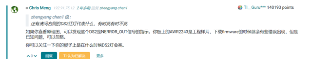

你好,我准备给awr2243烧写firmware到sflash中,但是uniflash detect不到设备,报“no debug probe/devices detected”。板子的串口连上电脑后,设备管理器上可以看到该串口。1)板子是公司做的,如何能判定cpu, uart,时钟,复位电等都是正常的呢?2)板子正常时,rom中代码执行有什么提示吗?3)板子如果正常,是不是SOP设置成5时串口就能打印出CCC?
