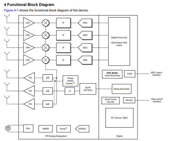

毫米波雷达在进行多目标检测时,TX发射一个Chirp,在不同距离下RX会接收到多个反射Chirp信号(仅以单个chirp为例)。
雷达通过接收不同物体的发射信号,并转为IF信号,利用傅里叶变换将产生一个具有不同的分离峰值的频谱,每个峰值表示在特定距离处存在物体。
请问,这种多目标情况下,经过Mixer之后得到的中频信号IF是有一个(1xTX+多个Rx 进行混频)还是有多个(1xTX+每个Rx 进行混频)呢?
即:多目标下,Range-FFT的输入是几个IF信号?

是产生多个IF信号。如下图所示,有 4 个 Rx 通道,每个 Tx 将进行混合,这些通道中的每一个都产生一个 IF 信号,该信号将被相应地采样。图来自 AWR1243 数据表。
