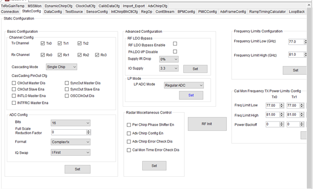

我尝试在AWR2243BOOST上把TX0,TX1,TX2都用上。    我的设置流程如下:
1. 先运行scripts文件夹下的DataCaptureDemo_xWR.lua文件将基础的设置走通, 确认可以用TX0采集1发4收的信号。
2. 按照下图在staticconfig界面中打开TX1和TX2

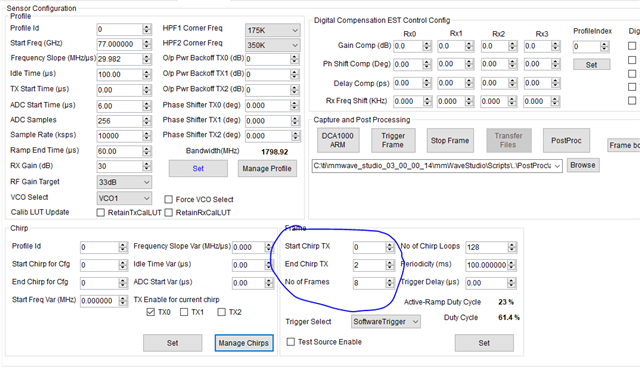

3. 按照下图在sensorconfig中的chirp界面设置好3个TX,  按TDM的MIMO方法。
4. 按照下图在sensorconfig中的frame界面设置好相关参数

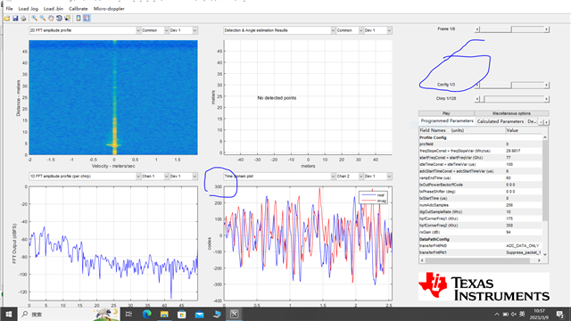

5. 分别点击 DCA1000ARM, Trigger Frame, PostProc采集并看结果。  结果如下所示
可以看到TX2的原始信号强度明显低非常多。
我初步怀疑是在某个位置需要给tx调整信号强度,但是找了一圈都没有找到。
