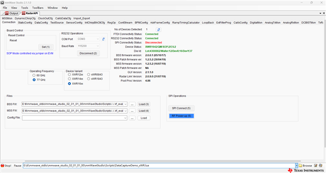

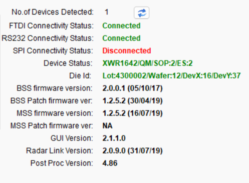

在使用IWR1642和DAC1000运行ti给的demo时,使用mmWaveStdio软件时按照操作步骤依次进行,其他都能连接上,只有SPI连接不上,我看他的提示,说雷达接口出错,但我检查了我的SOP设置,并确保接线稳固,不明白为啥出错

是的,我因为C盘满了所以没有选择默认路径,这个必须在C盘吗
不是必须C盘,只是我看到您选择的firmware在Scripts目录下,比较奇怪。

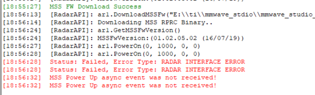

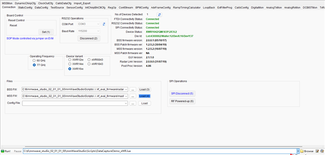

我重新安装了软件,这回SPI连接成功了,但出现了新的错误

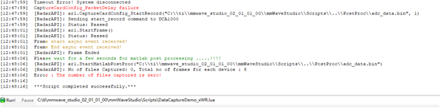

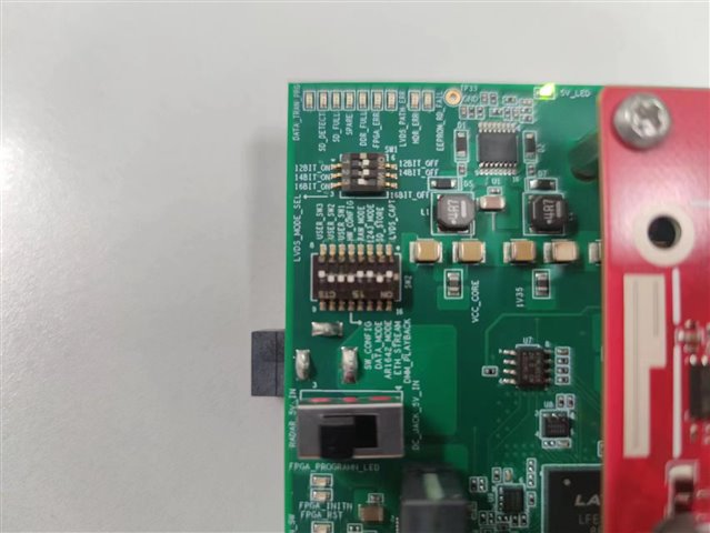

请看一下SW2.5是否设置成了hardware mode硬件触发模式?
请看下面网页上的10、DCA1000EVM触发模式
DCA1000EVM使用指南 - 嵌入式处理 - 技术文章 - E2E 设计支持 (ti.com)
非常感谢分享解决方法!

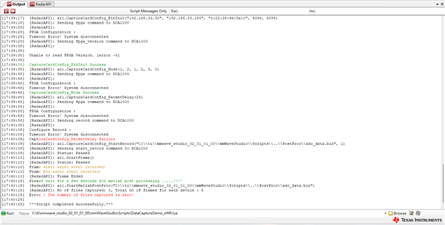

DCA1000EVM要求1GHz的网口。请看下面的user guide。
• HOST PC configuration:
– Intel Core i5 2.5 GHz or above
– 8 GB RAM or above
– Windows 10 Pro operating system
– Static IP Address – 192.168.33.30
– 1-Gbps Ethernet port
https://www.ti.com/lit/ug/spruij4a/spruij4a.pdf
