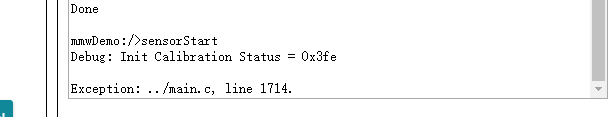

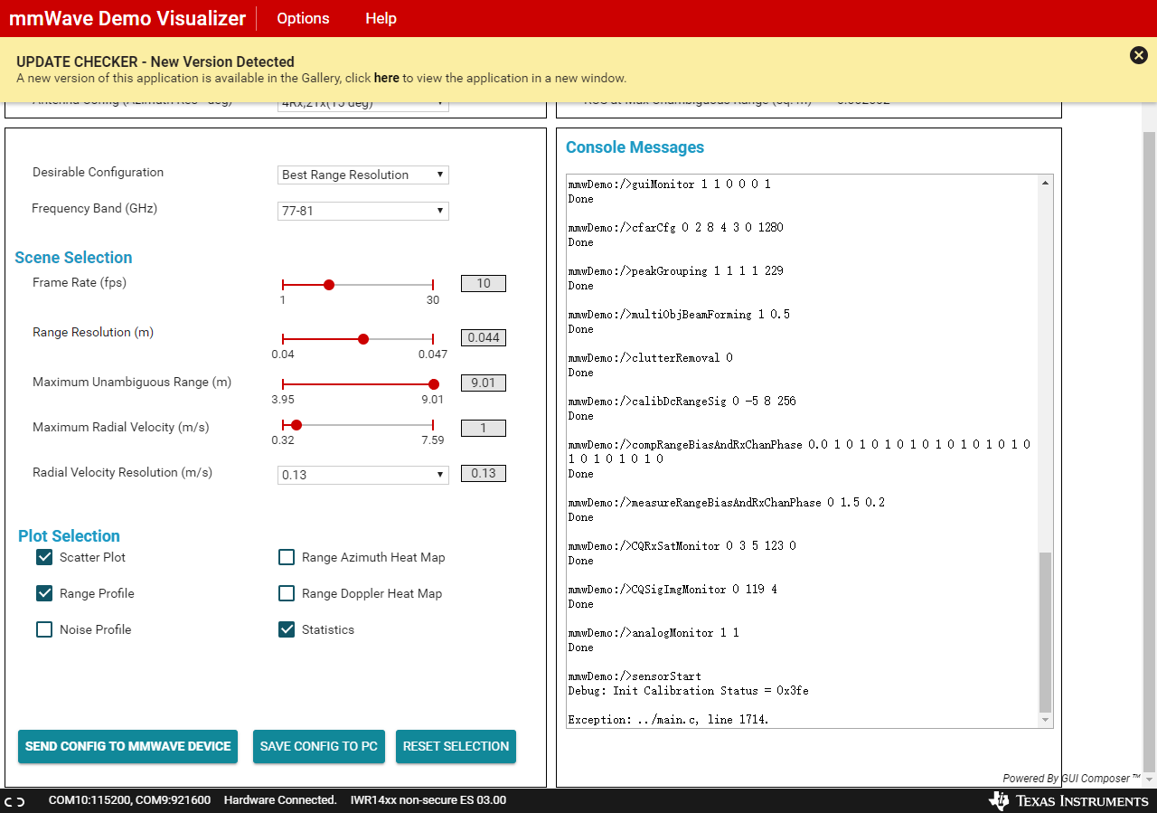

我调试IWR1443板时遇到了一个棘手的问题:
首先,我将iwr1443连接到TI的mmWave Demo Visualizer时,会出现cfg文件发送停在sensorStart,
并且出现debug:Debug: Init Calibration Status = 0x3fe
Exception: ../main.c, line 1714.
如下图所示:

请问SDK用的是哪个版本?mmWave Demo Visualizer是否选择了对应的SDK版本? 操作步骤可以参考下面的网站。
如何在xWR1xxx芯片上运行mmw demo - 嵌入式处理 - 技术文章 - E2E 设计支持 (ti.com)
但是在完成一次采集实验之后,就出现了这样的错误
和采集成功的时候,在硬件和软件调试环境有什么不一样吗?有尝试过重新烧写mmw demo程序吗?电脑杀毒软件、防火墙是否有关掉?
