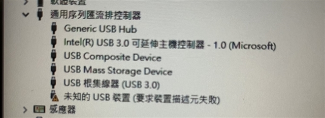

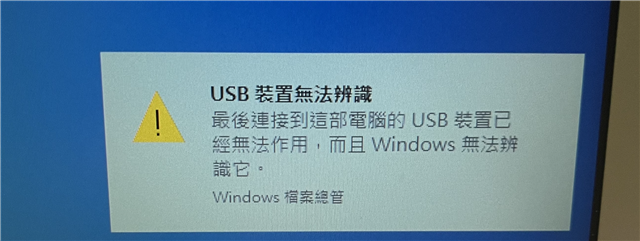

在安裝DCA1000 EVM的時候,電腦會顯示無法偵測該USB(如附圖),
換了USB孔,換了線一樣都無法偵測
也有嘗試跟新驅動程式也一樣不行
在我電腦上裝置管理員中也沒有正常顯示(如附圖"未知的USB裝置"),
另外我的電腦是win10
DCA1000與IWR6843ISK和MMWAVEICBOOST連接
請問有什麼解決方法嗎? 謝謝

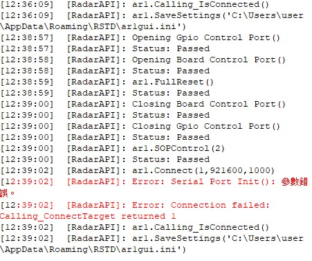

IWR6843ISK和DCA1000可以直接连接,不需要MMWAVEICBOOST。请看一下是否按照下面文档3.9 DCA1000EVM Mode上的要求连接板子的。
https://www.ti.com/lit/ug/swru546e/swru546e.pdf
请先按照下面的培训视频,单独把IWR6843ISK板子通过usb连一下电脑看看,先排除电脑和usb线的问题。
https://www.ti.com/video/6205855073001

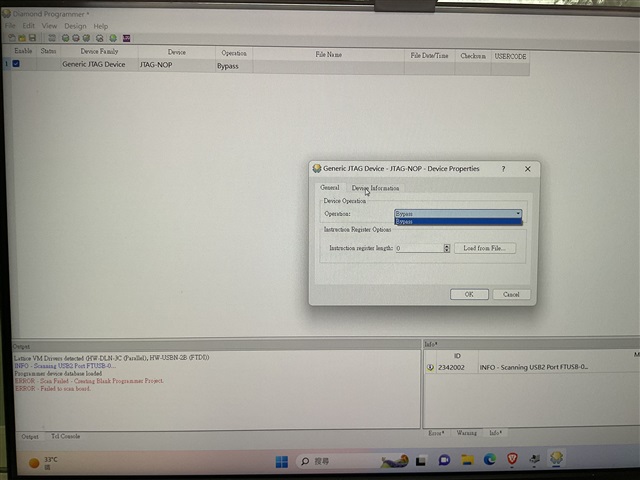

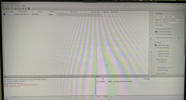

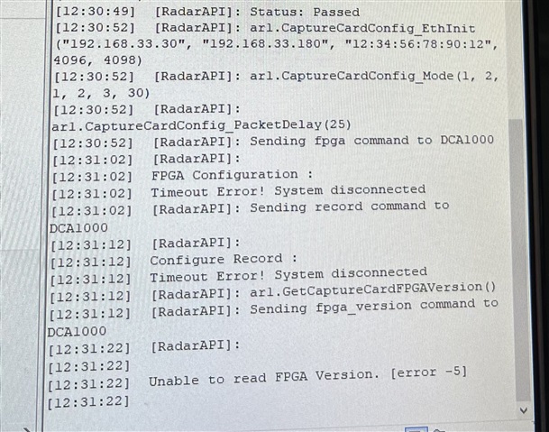

请先按照下面user guide里的烧写一下FPGA试试。如果还是不行的话,可能是板子硬件故障。
9 FPGA Programming
https://www.ti.com/lit/ug/spruij4a/spruij4a.pdf
LFE5UM-85F没有识别出来,感觉板子的硬件问题。
