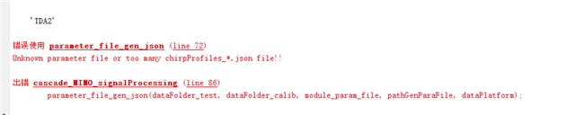

将不获的ADCdata放入matlab处理,但是没有出图并且会报错,是什么原因呢?

  • 您好,
    您正在看到此错误,因为与MATLAB脚本中的配置或实际数据本身相比,.json文件中的数据规范似乎存在差异。请检查您所做的任何更改是否反映在上述3个项目中。
  • 我要如何检查脚本配置和实际数据的差异呢?

  • I would suggest to clean the installation (or reinstall mmWave Studio) and try capturing the data then process it.
    I hope you are able to get (download) the ADC data from the cascade setup.
    P.S. - 4 chip cascade has limited technical support.
