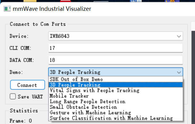

  • 你好,我按照python gui中的几个demo进行测试,但是Out of Box似乎没有cfg配置文件无法直接运行,在radar_toolbox_1_20_00_11中没有找到Vital Signs with People Tracking demo,所以我就只测试成功了Long Range People Detection,但是杂波会很多,我选用50m的cfg,但实际测试的时候人在离雷达几米的距离,效果相比对应的user guide有差距。

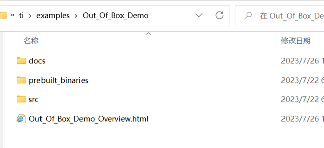

  • 我想再测试一下看看,能告诉我Out of Box Demo怎么在python gui工具中演示吗?user guide中给出的是用mmWave Demo Visualizer演示,我用python gui来运行的时候没有对应的cfg文件(demo文件夹下没有chirp_configs配置文件夹),无法成功获取数据。
  • C:\ti\mmwave_sdk_03_05_00_04\packages\ti\demo\xwr68xx\mmw\profiles下有配置文件。
