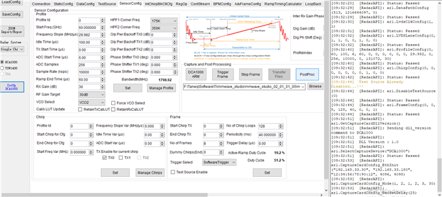

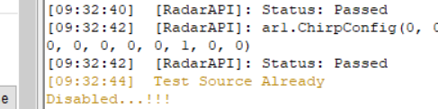

set up DCA1000连接没有报错但是连接不上
ar1.GetCaptureCardDllVersion()
[11:38:06] [RadarAPI]: Sending dll_version command to DCA1000
[11:38:06] DLL Version : 1.0
[11:38:06] [RadarAPI]: ar1.SelectCaptureDevice("DCA1000")
[11:38:06] [RadarAPI]: Status: Passed
[11:38:12] [RadarAPI]: ar1.CaptureCardConfig_EthInit("192.168.33.30", "192.168.33.180", "12:34:56:78:90:12", 4096, 4098)
[11:38:12] [RadarAPI]: ar1.CaptureCardConfig_Mode(1, 2, 1, 2, 3, 30)
[11:38:12] [RadarAPI]: ar1.CaptureCardConfig_PacketDelay(25)

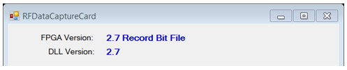

FPG版本没有正确识别
FPGA版本不能识别的话,先看一下电脑网口是否是千兆以太网,网线是否是直连电脑的?电源要求5v/3A请按照下面网站上的步骤检查一下配置。
DCA1000EVM使用指南 - 嵌入式处理 - 技术文章 - E2E 设计支持 (ti.com)
