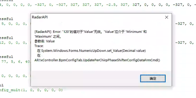

  • 你好!现在有了新的报错 这是我使用这个API的lua代码,但是有报错 这个是报错结果,给的理由是Failed, Error Type: API IS ISSUED FOR AN UNSUPPORTED DEVICE。请问这是什么原因呢?

  • 你好,我想继续问一下,就是我使用这个API的时候看到 显示是这个错误,那是不是代表这个取值范围不是0-360呢?
  • 您好,
    对于您遇到的错误,可能是因为您传递给API函数的参数超出了函数所期望的取值范围。具体到SetPerChirpPhaseShifterConfig_mult函数,如果您看到错误提示,那么可能是传递给该函数的相移器配置参数超过了0-360的取值范围。
    根据函数名中的"SetPerChirpPhaseShifterConfig_mult"可以推测,该函数用于设置每个chirp的相移器配置。相移器通常用于调整信号的相位,以实现波束形成、方向控制等功能。
    具体到相移器配置参数,如果该参数的取值范围是0-360度,那么您传递给函数的相移器配置参数应该在这个范围内。如果超出了这个范围,就会导致错误。
  • 你好 我配置的是120度,但是按照您说的 应该是在范围之内的,但是120显示错误。
  • 您好,
    如果您配置的是120度,并且该值在合理的角度范围内,那么120度应该是有效的。
