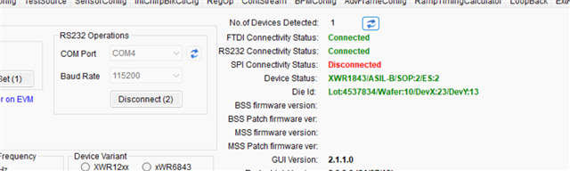

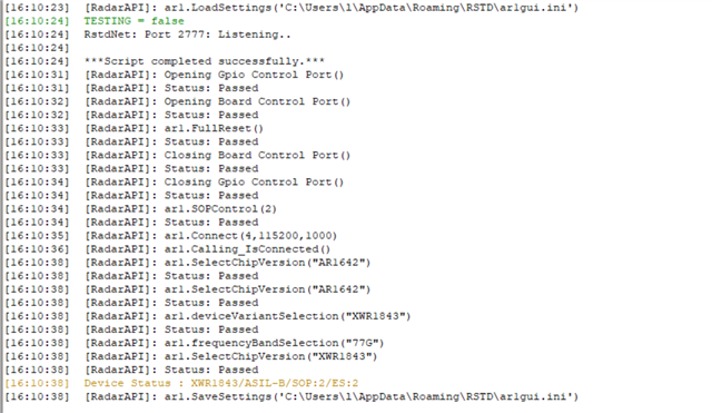

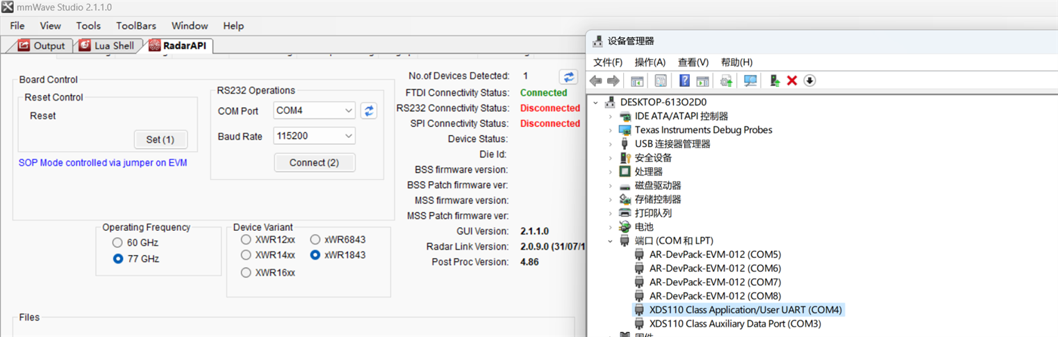

串口都正常,但是mmwave里设置串口后rs232还是显示未连接是什么原因呢

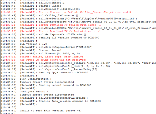

SOP[2:0]是否配成了 011?DCA1000上有两个USB口,连接的是FTDI口,不要接成FPGA口。电源供电要求5v>2.5A。
请看板子user guide上的Table 4. SOP Switch Information,设成011 debug mode。
https://www.ti.com/lit/ug/spruim4b/spruim4b.pdf

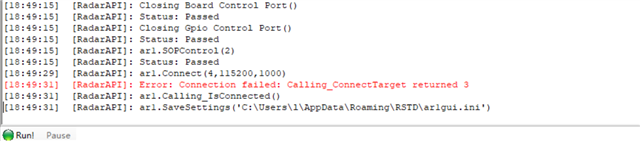

请按照debug handbook上的"Error: Connection failed: Calling_ConnectTarget returned 3"检查一下。
https://dev.ti.com/tirex/explore/node?a=AocYeEd__3.3.0&a=VLyFKFf__3.2.0&a=VLyFKFf__4.12.1&node=A__ALXBNwzujD9wALoMbM4BAQ__com.ti.mmwave_industrial_toolbox__VLyFKFf__4.12.1&r=VLyFKFf__4.5.1
