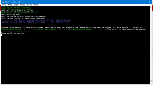

1,OPT3101EVM 与MSP430F5529LP连接使用提供SDK库,打开INLAB_STEP_0 烧录,TeraTerm软件中输出的数据哪个是评价电路的原始串扰

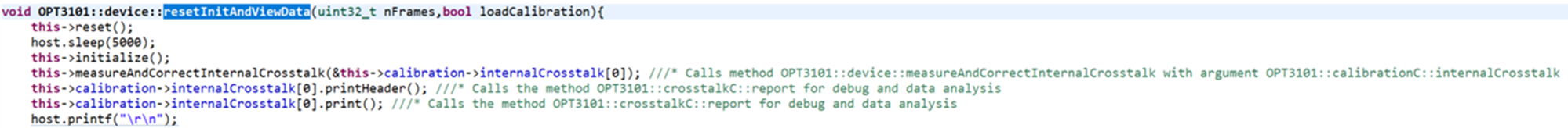

    在 INLAB_STEP_0中的 SDK 代码中会调用 resetInitAndViewData。
    在此函数中,将会完成串扰校正并且输出串扰值。
    请看实际打印出的值:

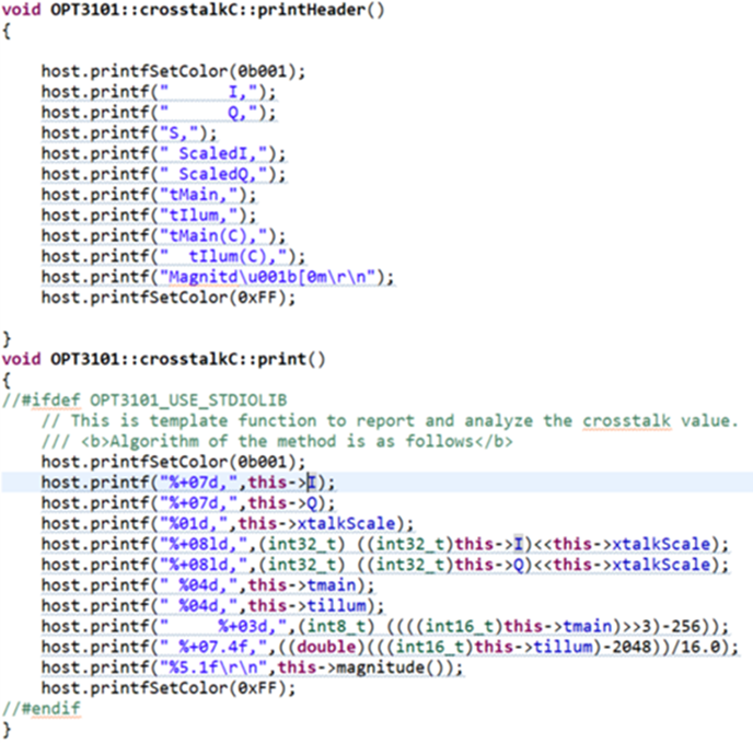

    因此下图中的蓝色字体部分表示原始串扰值打印在
    它是相位分量,Q 是串扰的正交相位分量。

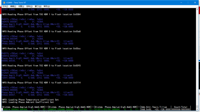

    关于问题2,
    如果使用 Launchpad,那么 illum 和相位偏移串扰将写入闪存。
    在 resetInitAndViewData 方法中,按照加载数据并查看数据从闪存读取的方法,然后查看 flash.write()函数的引用位置,对于这两个串扰校准,闪存将被写入,而这些函数在 INLAD_STEP_1中调用。
