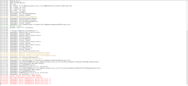

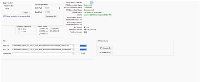

我在使用AWR6843ISK+DCA1000时出现SPI无法连接的问题,如图:
报错信息为:

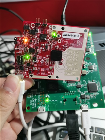

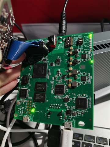

连接如图所示
芯片版本为ES2.0 678A,mmwave_studio_02_01_01_00

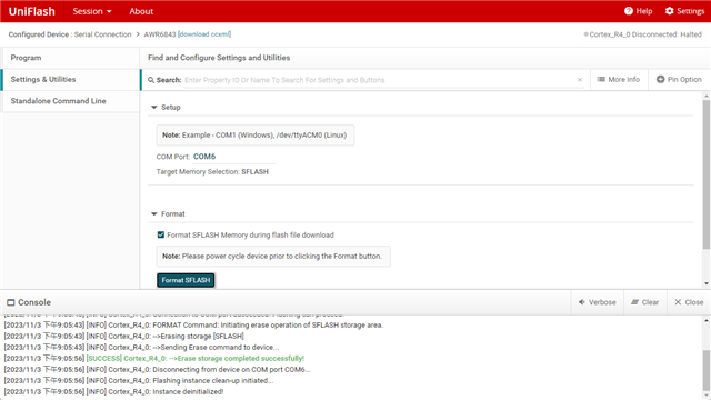

已尝试的方法包括:
1.重新利用uniFlash 擦除一下板子,再重新连接。
但是仍旧无效

看到网上有说有一个开关是用来切换 SPI 和 CAN 的,把开关切到SPI,请问是哪个呢?我的图上有正确切换吗?或者可能是其他什么原因呢?
