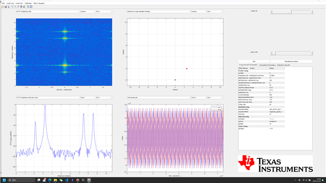

我的雷达设备是iwr1642boost,使用DCA1000采集数据,问题是在每一个chrip对应的range fft谱中,均出现了4个峰值,并且这些频谱峰值高度对称。例如我设置一个chirp有256个采样点,我靠近雷达放置障碍物,理论上应该在位置3对应的频谱出现峰值,但是结果显示3、125、131、256四个位置均出现了强度较高的峰值,并且我认为这些位置高度对称,不应是环境反射导致的。
我直接使用mmwave studio的capture演示demo,同样出现该问题,但是在互联网上的教程中显示的结果图来看,应该之在目标位置有一个最强的峰值。

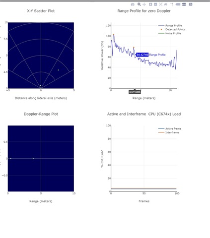

当我不使用dca1000,仅通过串口与iwr1642boost通信,并使用visualizer demo查看实时数据时,频谱图是正常的,即随着距离增加而强度递减。并且range fft结果中的峰值也在期望的位置。
因此我认为iwr1642工作正常,在板载芯片中能够对一个chirp中的fast time sample采样点进行正确的range fft,但是使用dca1000时,是先保存原始采样的bin文件,再调用matlab脚本进行数据处理,请问是dca1000采集出现问题?还是雷达iwr1642配置问题?抑或是数据读取是出现问题?(上面的处理使用的是mmwave studio自带的post proc,和我自己编写脚本读取bin文件并进行数据处理所得结果一致,均存在第一段所说的问题。)
