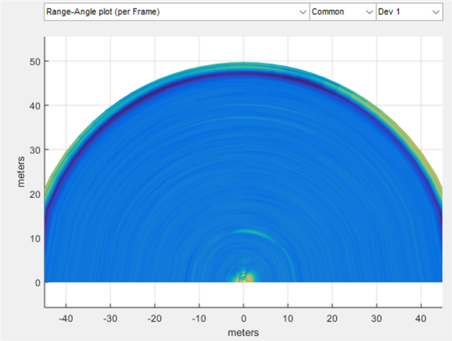

工程师,你们好
我在使用DCA1000+mmwaveStudio+1843boost测目标时,使用的code是rl_eval_firmware里的1843对应的固件radarss.bin和masterss.bin,
然后用mmwaveStudio对raw data进行了查看,发现下图的range-angle热图范围比较小,
且热图对应位置颜色不够深(是对应强度不够?)我查看了所有的帧数据,显示结果下图是最远距离。
请问如何可以增加range的范围?另外,对于雷达目标角度信息,有什么方法可以量化地输出?
  • 请问如何可以增加range的范围?
    要增加range的范围,可以尝试调整DCA1000的配置参数,例如增加chirp个数、增加chirp周期等,以扩大雷达测量的范围。另外,也可以尝试调整mmwaveStudio中的参数,例如调整range和angle的显示范围,以便更好地查看数据。
    有什么方法可以量化地输出?
    对于雷达目标角度信息的量化输出,可以通过雷达信号处理算法来实现。可以使用FFT等算法来对角度信息进行处理,从而得到目标的角度信息。另外,也可以尝试使用一些目标检测和跟踪算法来实现对目标角度信息的量化输出。
