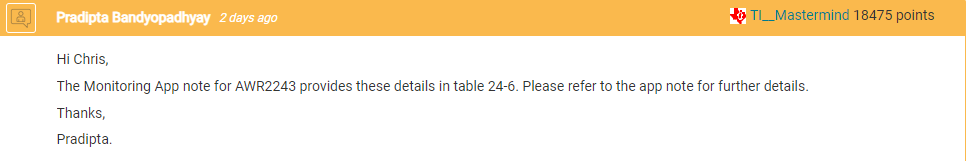

您好,请问AWR2243有什么配置方法可以让LO一直保持输出吗?我们调试想确定20G信号是否正常,但是要每次都需要上位机触发采样才有信号,不太方便测试
你好,
正如之前论坛讨论提到的,20G LO只有在发波的时候才有输出,所以一定需要配置AWR2243让它发波才能有LO输出。
我还是建议通过monitor监控LO的power状态。
