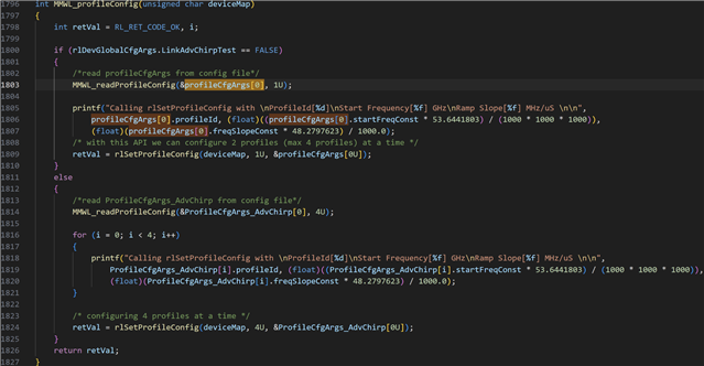

  • 这些计算是在代码本身中完成的。如果您转到mmwave_dfp_02_02_04_00\ti\example\ mmwave_ink_singlechip_example \mmw_example.c文件,您可以看到下面正在进行计算的代码部分
    但是目前我们没有这样的脚本来将配置文件转换为mmwaveconfig.txt。
  • 您好,你发这部分代码我是知道的,这个计算过程和我需要的是反过来的。
    我知道你们没有这样的脚本完成这样的工作。但是你们的开发板上是配置的时候,是用户在上位机上输入的  77GHz,但是在SPI接口上传输的数据是1439117143。那么我想你们一定在那里做过一次转换,不是在上位机就是在TDA4里面。我想问一下你是否知道这个转换过程具体在哪里,我们把这部分代码找到,将其转换成我们自己的脚本,这样我们就可以比较快地实现这种转换,而不需要从头写脚本。

  • 所有命令的API参数都是从mmwaveconfig.txt文件中读取的。现在这些值乘以LSB值,结果值直接发送到设备。
    例如:
    startFreqConst = 1439117143 --> mmwaveconfig.txt
    结果值= 1439117143 * 53.644 = 77200,000,019.092 Hz
    更新后的结果值= (77200,000,019.092)/ (1000 * 1000 * 1000)= 77.2GHz
    77.2 GHz的值直接发送到设备进行配置。并且没有反向计算(即:结果值转换为LSB格式)发生。
