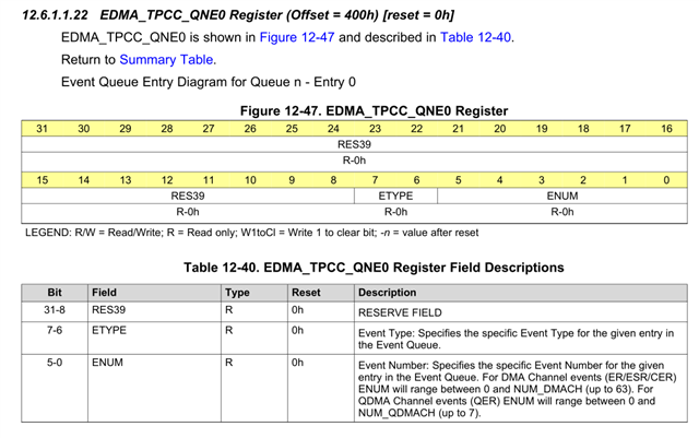

  • 谢谢您的回复,但我还是有点不太理解,QxEy寄存器字段描述如下,ETYPE字段和ENUM字段只有一个,两个事件队列都有可能同时存放事件,不太理解如何能反映两个事件队列的状态
  • 不太理解如何能反映两个事件队列的状态
    通过轮询方式查询 QxEy 寄存器,交替检查两个事件队列的状态,通过周期地检查每个事件队列的状态,间接了解两者之间的差异
