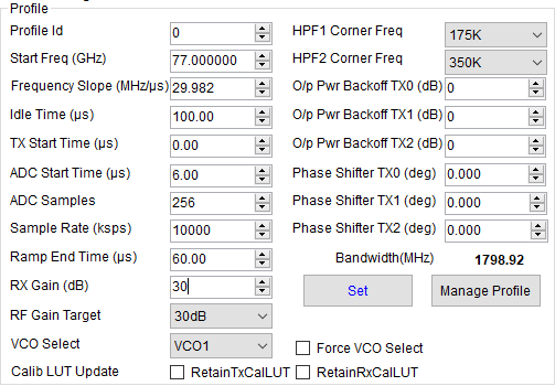

设置雷达参数时,Rx Gain (dB)设置48,RF Gain Target选则30dB,tx发射功率选择12.5dB,经过dca1000后得到的IF信号是由TX、RX 混频再经过低通滤波器得到的,其中混频和低通滤波器对信号的功率有何影响?

  • 我拿iwr1642和dca1000测得了一组原始数据,我想根据“总损耗=TX发射功率+TX发射增益+RX接收增益—RX接收功率”来分析损耗大小,但是我得到的是IF信号,它是由RX TX混频低通滤波得来的,那么IF信号的功率 和 发射功率,发射增益,接收增益有什么联系吗?有具体的技术手册供开发者学习吗?
  • IF信号的功率 和 发射功率,发射增益,接收增益之间的联系,很难给出一个确切的公式。
    对于损耗,最好实际测一下。
