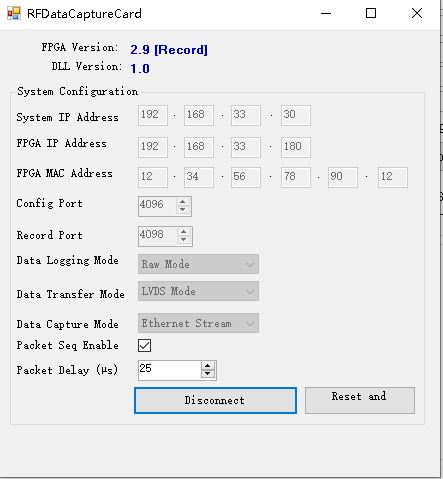

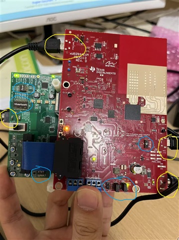

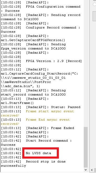

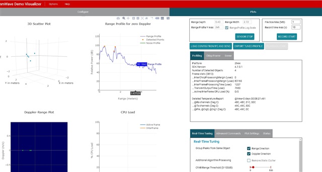

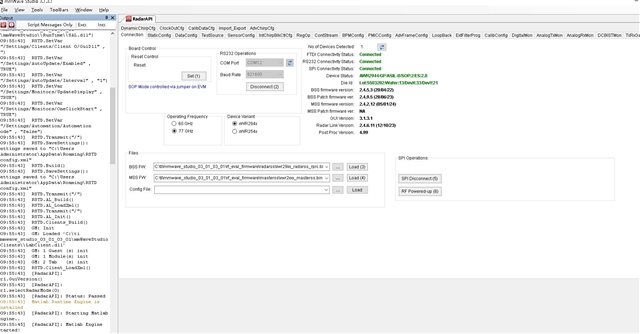

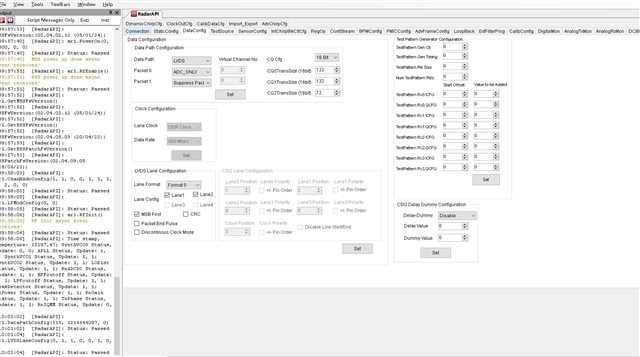

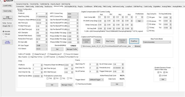

大家好,我最近在使用AWR2944+DCA1000EVM,通过mmWave_Demo_Visualizer软件可以正常使用雷达。但当我通过mmwave studio配置时,等待几十秒后DCA1000电路板的“LVDS_PATH_ERR”指示瞬间亮一下,然后收到“No LVDS data”信息。我按照手册要求进行了硬件连接并设置了IP,拨动了开关,更换了不同的计算机,也尝试更换mmwave studio版本、重刷雷达固件和FPGA的固件,仍没有起到作用,能否帮我排查一下问题,非常感谢。

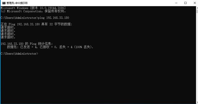

另外我有个疑问,计算机始终无法ping通DCA1000,DCA1000在正常情况下可以ping通吗?既然没有连接为什么我能收到FPGA的固件版本号是“FPGA Version:2.9[Record]”。
