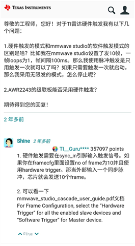

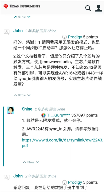

尊敬的工程师,你好,我现在在验证awr2243雷达的硬件触发功能,先把雷达设置成无限发模式,当我给雷达sync in周期的脉冲信号,给信号时雷达就能工作,不给信号雷达就不能工作,这和下图里面的回复刚好相反,他说只要一个脉冲触发只触发一次就可以实现无限发,我想咨询一下,哪个是正确的,这是参考的回复链接:https://e2echina.ti.com/support/sensors/f/sensors-forum/286096/awr2243-awr2243/941769

H/W 触发器将触发单个帧。 因此、在您的观察中、您还看到有一个帧被发送出去。 之后、器件等待另一个触发信号发送下一帧。
