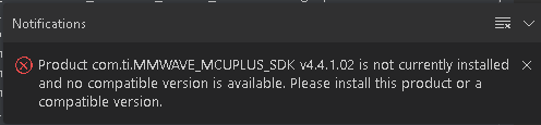

新建工程时出现
Product com.ti.MMWAVE_MCUPLUS_SDK v4.4.1.02 is not currently installedand no compatible version is available.
Please install this product or acompatible version.    导致新建不了工程  有没有解决办法    必须要用4.4.1版本的吗
安装sdk时   安装的 mmwave_mcuplus_sdk_04_07_00_01-Windows-x86-Install.exe
如果不是必须用4.4.1版本     请问怎样配置成4.7版本呢?

  • 谢谢您的回复,您的意思也就是说用css新建工程的话 必须用v4.4.1么  ,可是用css打开安装v4.7的例程的时候编译是没有问题的,为社么新建工程却又问题呢?  是不是css新建工程目前还不兼容4.7版本呢
  • 请问在哪修改 新建工程所依赖的sdk版本  呢
  • 问题已经解决,
    打开 File -> preferences -> Code Composer Studio Settings
    找到 General 中的 products   添加上安装自己用的sdk的路径
    就可以新建工程了
