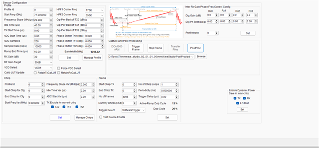

为什么我在用mmwave studio配置的时候发现设置frame为8192,chirp设置为1,frame的间隔设置0.25ms 就无法完整的采集到数据 并且程序会报错。
  • 您好,
    已经收到了您的案例,调查需要些时间,感谢您的耐心等待。
  • 感谢您对TI产品的关注!
    关于你的咨询,如果你的雷达传感器的采样率很高,那么一个大小为 8192 的帧在很短的时间内就会产生大量的数据。
    如果单个 chirp 的数据量已经很大,而你又设置了非常短的帧间隔 (0.25ms),那么数据传输可能跟不上,导致数据丢失或程序报错。
    尝试降低雷达传感器的采样率,以减少单个帧的数据量。
    适当增加帧间隔,确保有足够的时间来传输和处理数据。你可以尝试逐渐增加帧间隔,直到程序不再报错并且能够完整采集到数据为止。
    减小帧大小,例如尝试 4096 或更小的值,以减少每次传输的数据量。
