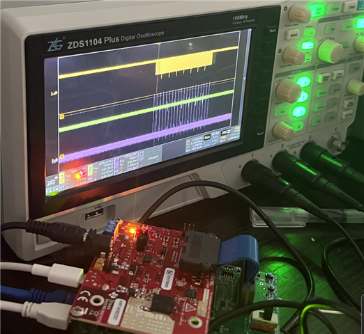

为了完成Hardware Trigger,我卸除了DCA1000上的R120电阻,通过J5 P10将SYNC_IN接入STM32的定时器上,通过STM32定时器输出2us的3.3V短脉冲以触发。
以下为我精确地生成了20个2us短脉冲示波器图(紫色):

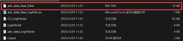

但最终实际录制到的adc_data_Raw_0.bin仅为12 kb:
另附以上文件的压缩包:

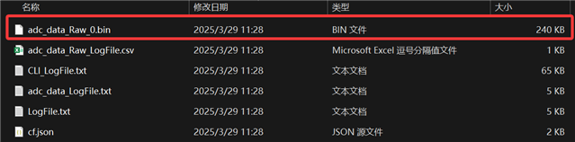

然而当我配置模式为Software Trigger模式时,它正确地录制了240KB的数据:
文件如下:
SWTrigger.zip
从上面观察来看,短脉冲确实能够触发雷达工作但是不知原因为何,DCA1000只录制了最开始的一帧便不再工作。
