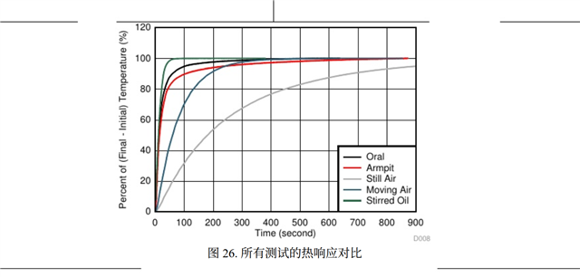

从室温到待测体温之间往往需要很长的时间,在不考虑实际产品探头热阻,探头与皮肤接触热阻,探头与芯片之间的热阻之外,芯片仍然需要较长的反应时间,往往需要10分钟左右,我的问题是,是否有类似曲线,规律,或者函数,可以拿来做补偿用?
比如下图,在实际的腋下的测试环境中(实际不可能做到在口腔或者油那样的理想状态)到达目标温度,可能需要更多时间,比如15秒。
TI没有这款芯片的任何仿真模型,只有评估板和配套的GUI工具。
见下方链接产品页的设计和开发部分。
TMP119 数据表、产品信息和支持 | 德州仪器 TI.com.cn
