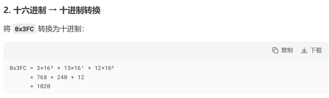

  • 您好,我阅读过了文档中关于帧数据包的注解可仍然有两个不解,首先根据论文文档中的解释我可不可以理解为帧头后跟随的TLV数据包不是固定的点云数据包或目标序列数据包,而是根据实际情况检测到什么显示到什么。
  • 另一个问题是各类型的TLV数据包的类型判断方法
    以十六进制接收数据包后貌似还要转化成十进制。比如说
    帧头后跟随FC 03 00 00我们需要转化。
    这里我想问下咱们返回端口的数据具体是是什么形式。我在matlab里进行处理时直接默认以十六进制处理可以吗?
  • 上面可以这么处理,FC 03 代表TLV类型为1020.
    帧头之间的TLV的数量和类型并不固定,需要根据TLV的 type 和length再决定具体的解析方式。
