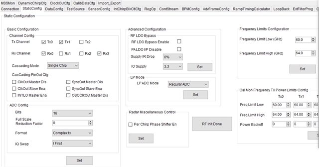

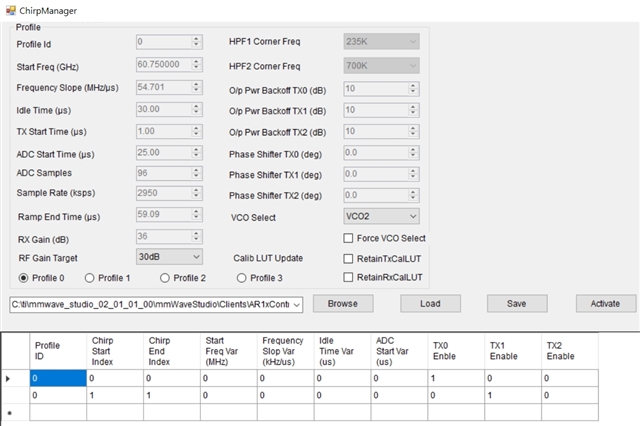

試想過可能是因為 mmWave Studio 中未考慮到 IWR6843ODS 之虛擬天線陣列排列,所以改用 IWR6843ODS 之其中一組 Azimuth 的 ULA 來做測試(mmWave Studio 中 Enable Tx0 Tx1 Rx0 Rx3,保留 IWR6843ODS 虛擬天線陣列圖之 TX1-RX1, TX1-RX4, TX2-RX1, TX2-RX4),但這樣嘗試後發現人站在雷達正前方走動(相對雷達位置為 x = 0, 在 y = [ 1.55, 5.15 ] 之間來回直線走動)時,Detection & Angle estimation Results 產生結果變成有3個方向,測試場景同上敘述,附上發生此問題的影片連結:https://youtu.be/Fv2bAmdigWk
以下為改用 IWR6843ODS 之其中一組 Azimuth 的 ULA 來做測試之設定:
