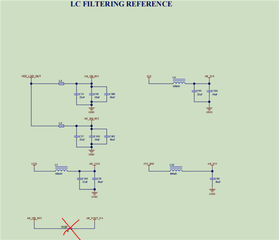

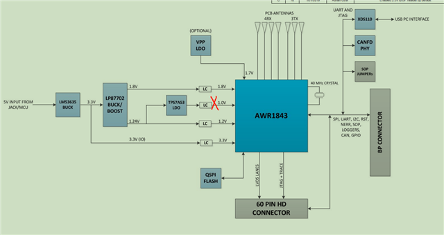

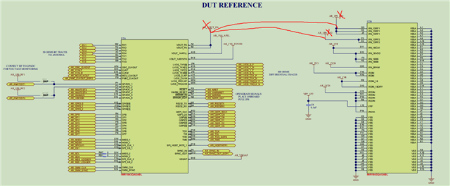

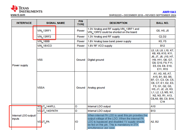

1.手册P15提到了A2/B2的管脚,可以作为内部的LDO输出使用,而在3T4R使用的时候,内部的LDO需要bypass掉,并且在A2/B2上接1V的外部电,同时管脚G5/H5/J5/C2/D2,需要同时由外部提供1V。那么我们如果应用场景只有1T1R(如果支持的话,目前从手册上没有看到他能够支持1T1R的模式)的情况,那么是不是就不需要在以上管脚上外接1V供电了,而直接可以用上内部的LDO以管脚A2/B2作为输出直接供给G5/H5/J5/C2/D2管脚了?
如果是可以这么应用的话,那么G5/H5/J5/C2/D2的Vin_RF1/2要求的2A电流,内部LDO能否提供如此大的电流,这个功耗应该在电源设计中算在那个电压上1.8V、1.2V还是3.3V上?
2.只是用1T1R的情况下,能使用TX2和RX4么,其它通道可以通过寄存器关掉么?

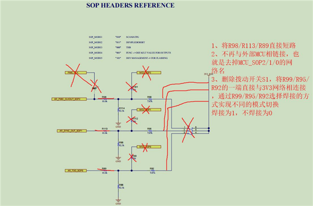

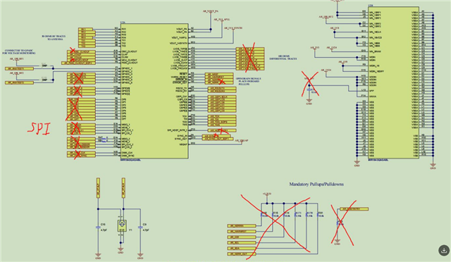

3.如果只是测距的单独的AWR1843+Flash+RS232+JTAG口预留出来就可以了么? LVDS\UART\SPI\GPIO的管脚都做悬空处理是否可以?
