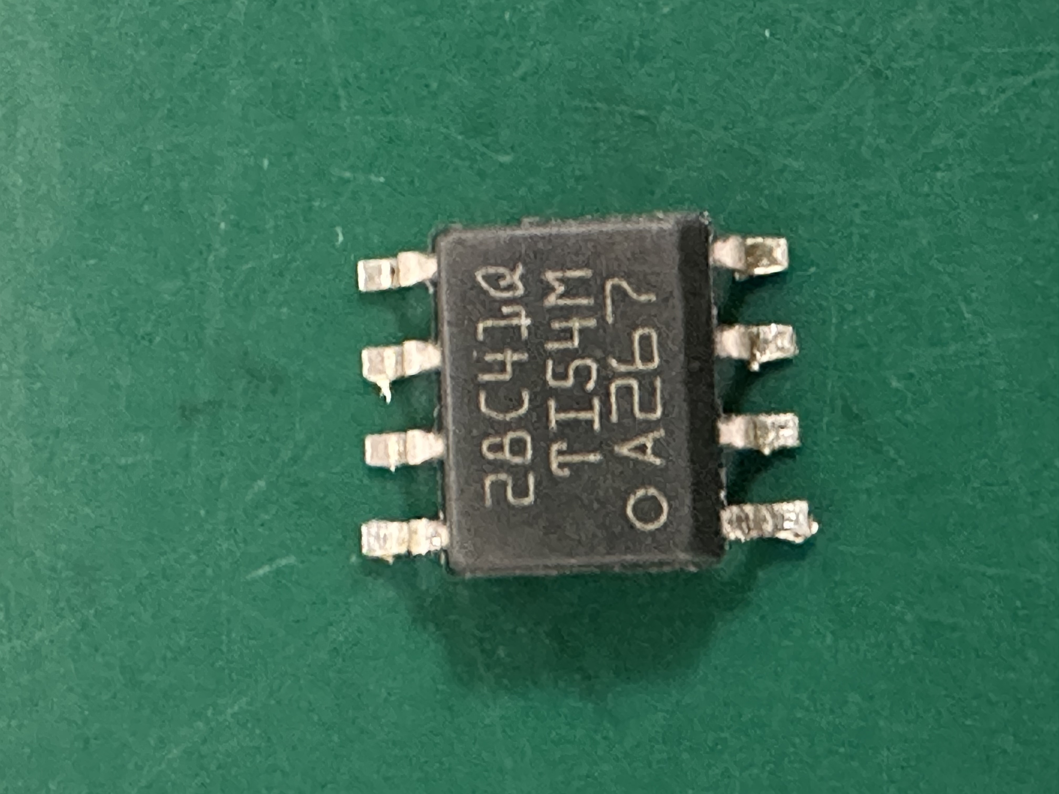

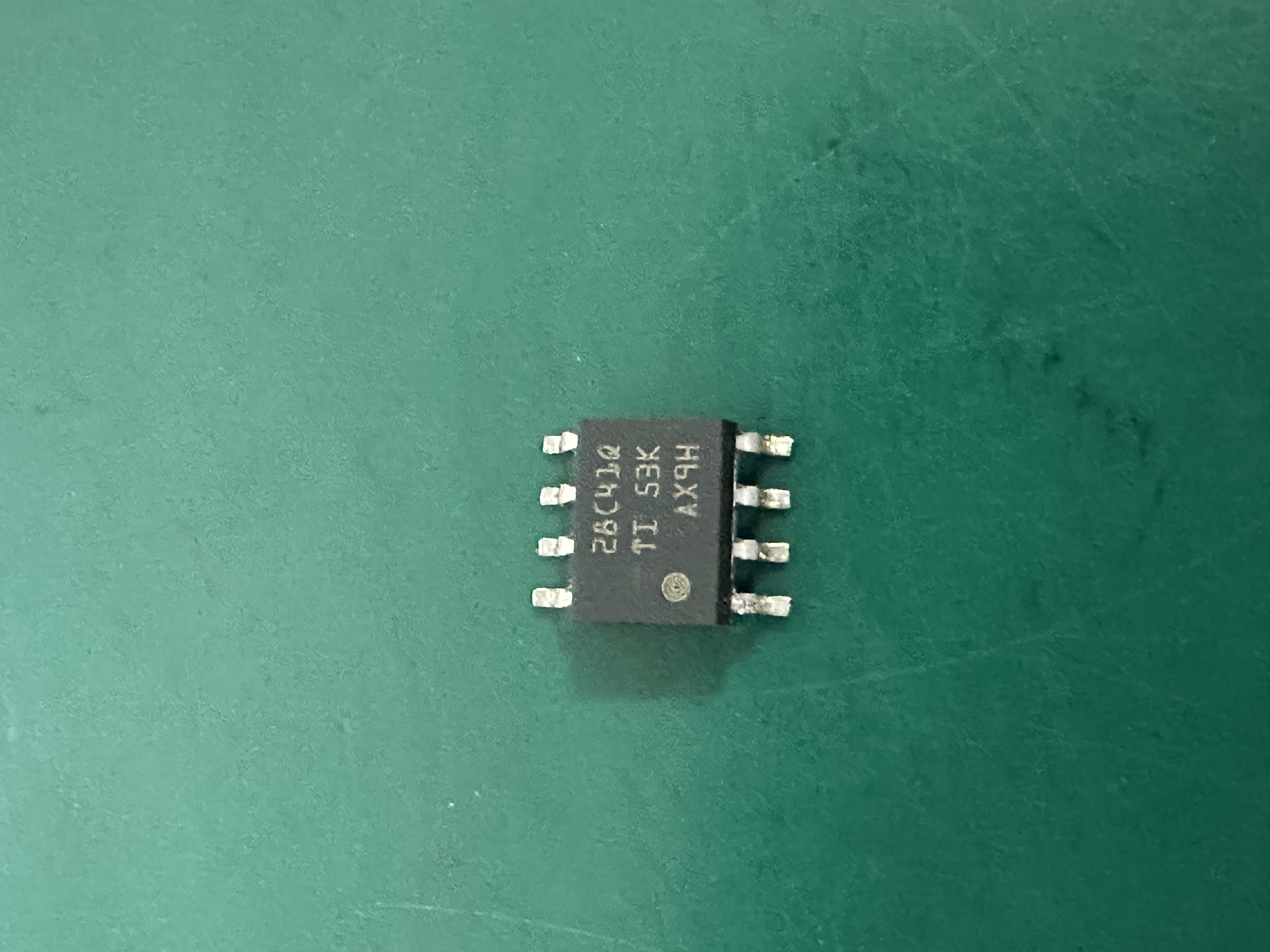

 UCC28C41QDRQ1 此材料有两种类型的marking,由于来自不同封测厂,但通过量测万用表量测二者pin1与pin8之间的电阻值时,二者示数不一致,前者200KΩ左右,后者3MΩ左右,请问此项参数是否会影响到材料电性及功能,还请帮忙调查,感谢!
