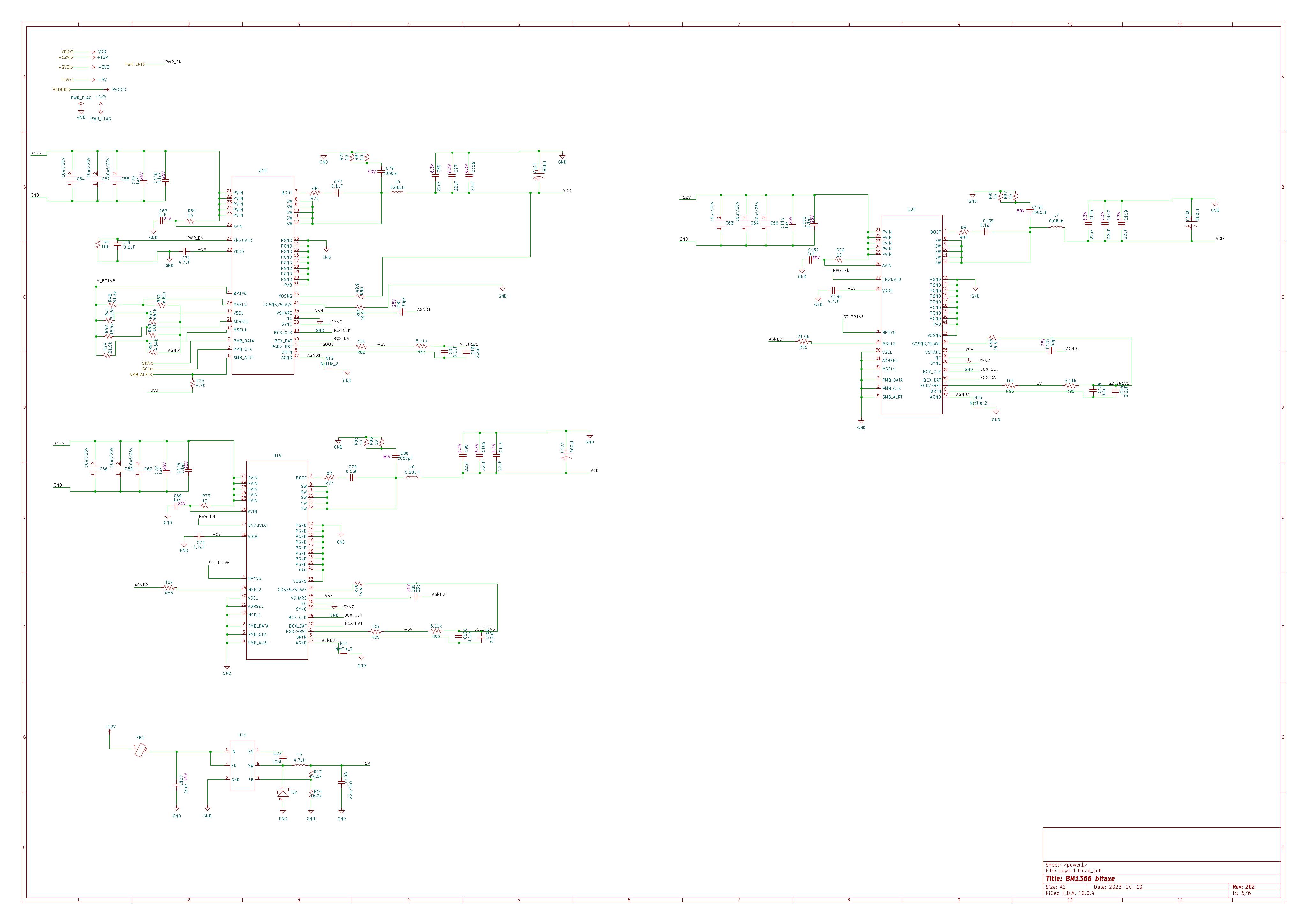

主芯片相关引脚这样子配置,开始的时候三个芯片压差有0.4V,将vsel脚的两个电阻去掉都用软件写入电压,才没有压差。从芯片1的msel2,接10k,从芯片2的msel2接21.5k,但是正常运行一小时后会出现死机的情况,想知道怎么回事
已经收到了您的案例,调查需要些时间,感谢您的耐心等待。
请参考下面计算工具检查下各项参数:
www.ti.com/.../SLURB01
软件方面请参考下面Programming 注意事项进行检查:
www.ti.com.cn/.../zhcta06.pdf
