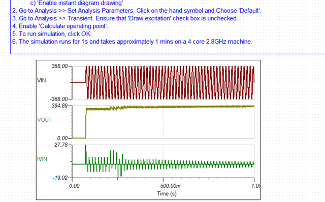

此为官方仿真图

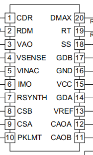

此为官方芯片引脚图
此为手册引脚图
我不知道你的问题的答案,但显然需要这三个“额外”信号来连接TINA-TI系统级模型中的配套增压模型:
“B”相得到F_KHZ和IRIPB,与上述“A”相类似。
TINA-TI型号附带的文本注释中没有提到这些信号。
我猜测,BOOT_AVG块(可能应该命名为BOOST_AVG)向控制器生成CSx信号,控制器模型反馈包含当前合成信息的IRIPx信号。F_KHZ会产生开关频率信息,在瞬态条件下暂时没有GDx信号的情况下,这可能是必要的。
基本上,建议按照模型显示的方式连接这些块。
附带说明:很明显,该模型不需要显式的GND连接,并且CDR和RDM引脚不可用,因此没有对频率抖动进行建模。
