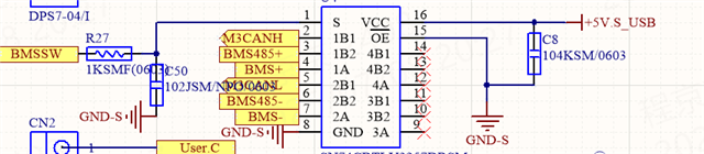

1、SN74CBT3257C能否用于通讯信号的选通,其中BMS+对外,CAN与BMS485对内,二选一,选择CAN通讯或者RS485通讯。
2、此芯片可用于双向传输信号?

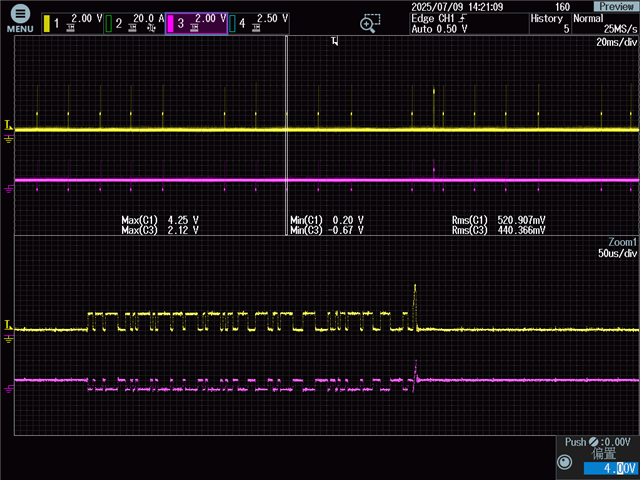

3、规格书的最大耐压值标的是7V,目前所有端口对GND电压都在规格范围内,但芯片却出现损坏的情况,损坏的具体现象为第3和4脚阻值为20Ω,第5和7脚阻值为50kΩ;另外两组不用的通道阻值也较低(即:第9和11脚、第12和14脚阻值都为50kΩ)。
