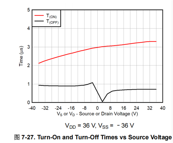

在验证TMUX8108的时候发现输出波形与实际切换波形不对应
图一是设计原理图:
VDD供电是30V,VSS供电是-30V,VCC1是15V,VCC2是-15VEN是高电平,A1和A2是低电平,A0在高低电平中切换
图二是抓出的实际波形
绿色是A0信号切换时序,最高为3.3V
黄色是OUT输出波形
问题:这个现象正常吗?为什么在切换的时候会有一个台阶?
高压开关(+30V/-30V) 和 低压开关(+15V/-15V)采用不同的电源轨,延迟差引起台阶,其实属正常现象。
可以参考开发板做适当电路优化,比如电源旁路等。
