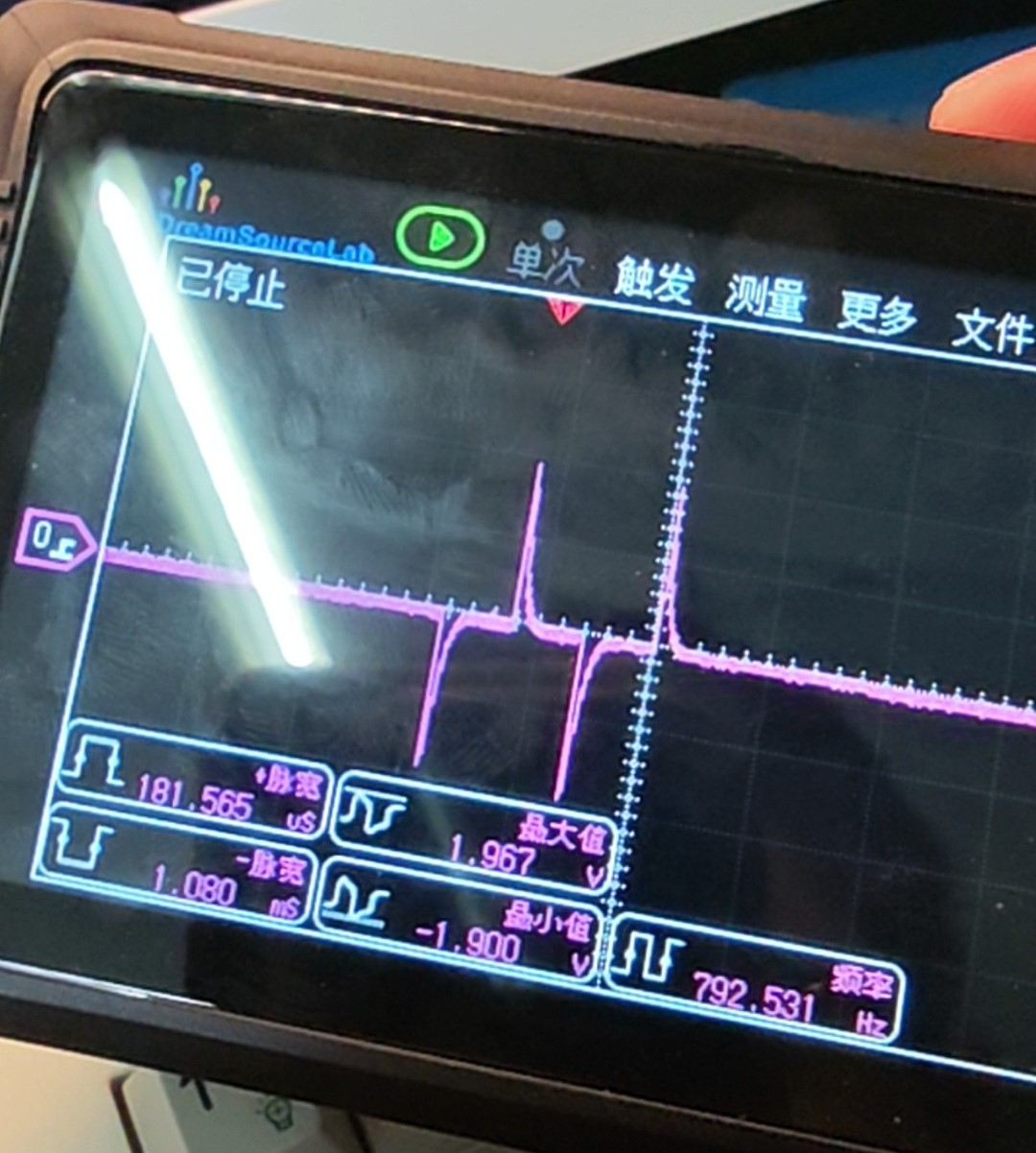

你好,
继之前出现故障情况后更换PCB并插上新的芯片,我们发现好像无法正常开关 S/D
逻辑电源3.3V,正负高压为正负90V;
所有chn都是on的时候, 控制clr=0或者=1时,控制通道的开关;
source输入的是1ms的+1ma恒流90V以及1ms的-1ma恒流90V;
操作流程是
1. chn=on, clr=1, 给source输入+1ma
2. clr=0, 延时1ms后, clr=1
3. 给source输入-1ma
4. clr=0, 延时1ms后, clr=1
重复以上流程10次
波形图如上
