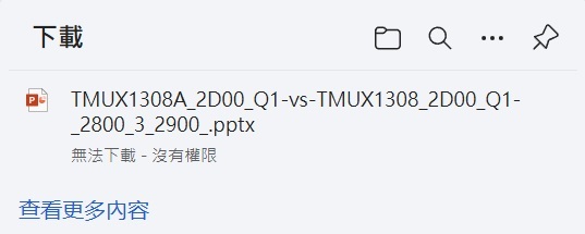

您好,
请再尝试下
TMUX1308A-Q1 vs TMUX1308-Q1 (3) (1).pptx
