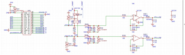

您好,我们的产品使用5个MUX506,采用单电源供电,电源额定电压24V,波动范围18V-32V,原理图见照片。目前制作了5个样板,MUX506已经损坏了6片,MUX506芯片工作时S1-S16引脚可能是接电源或地或悬空。
损坏后的现象也各不相同,有的D引脚直接与电源导通,有的与地导通了,有的处于类似悬空状态。
请教一下:
1.我们的原理图设计是否有误?

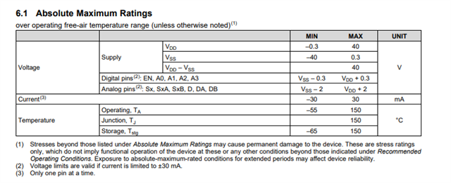

2.S1-S16引脚用作输入 电压范围0-32V,是否需 要加额外的TVS或限流电阻?
3.是否有推荐的单电源原理图,应用于24V供电的系统(18V-32V)?
