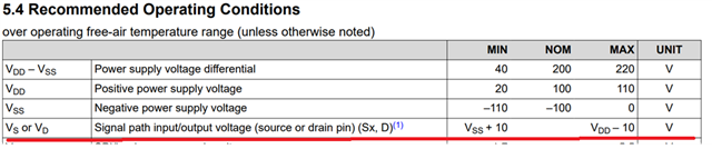

贵司该芯片能否设定为通过0V电平?
我们看到的所有案例均为正负高压供电。正负80V或更高电平。
我们现在有个想法是在Sx端接入系统的0V(Gnd) , Dx也是输出0V(Gnd)
请问该器件能否这样配置输出?
如果可以,电源应该怎么配置?
感谢
您好,
信号电平范围需符合下图所示,如果信号电平为0V,需要VSS至少低于-10V,可适当留有余量。
