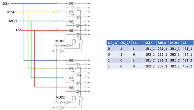

  • SN74LV4052A 芯片我查了一下此芯片为单向开关芯片,不适合双向SPI和I2C通信。1553B为航空总线协议其电平范围为+-15V .CAN通信的话按低压总线来选型即可。其信号电平电压小于5V。昨日我查看了下对于通信开关复用芯片应选择低导通电阻 平坦度电阻小的   开启电容Con应为pF级。在TI的筛选器中查看到有支持SPI协议特征的复用芯片,但仅支持2:1。若是4:1的只有模拟类的特征。也查阅了TI开关复用芯片级联的技术说明文档,用3片2:1来实现4:1的效果。但不确定会对SPI通信有多大影响在通信速度为50M的情况下
  • SN74LV4052A是一个双向设备,因此适用于SPI和I2C。
    不过,你不需要级联所有的多路复用器。如果其中一个多路复用器有一个启用引脚,您可以将输入连接在一起,并使用启用引脚连接和断开其中一个复用器。
    以下是一个直观的解释:
    50MHz应该不是问题。SN74LV4052A可以支持高达500MHz的频率。通过执行我展示的实现,您只需将COFF添加到跟踪+存根中。因此,如果你能减少将SPI信号连接到两个多路复用器的短截线长度,你应该没问题。3.5pF的Coff应该不会产生太大影响。该器件的RON也为4欧姆,因此它很低,有利于减少损耗。
