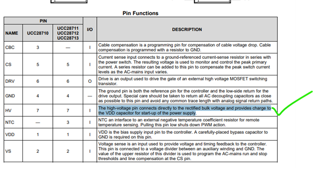

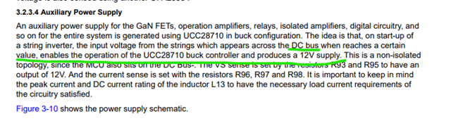

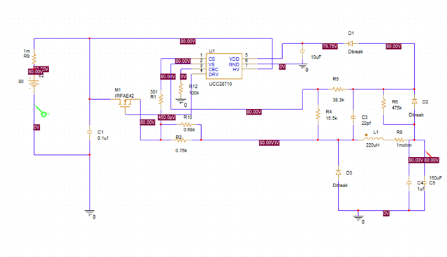

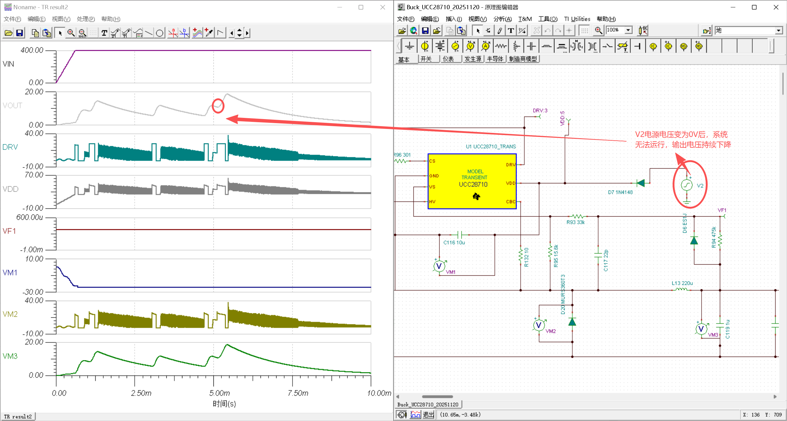

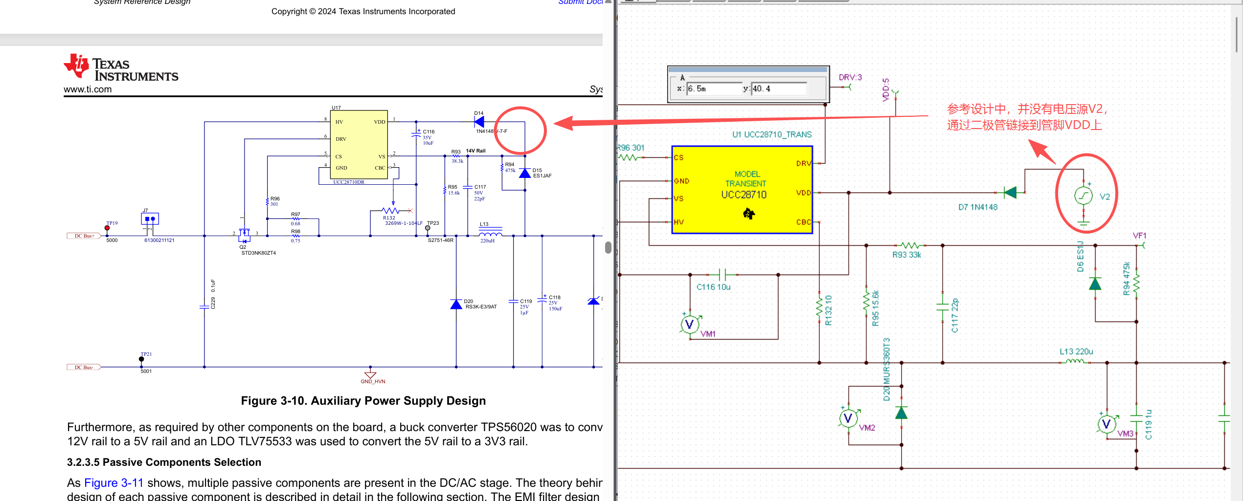

在上一个问题中,技术支持团队分享了一个仿真模型。
但是在仿真中还有发现一些问题:
但是在参考设计中,并没有仿真模型里的电压源V2(如下图)
请问其中的电路原理是什么呢?谢谢
