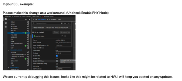

  • 我按照hello world示例做了,但是在windows cmd窗口执行执行 python uart_uniflash.py -p COM8 --cfg=sbl_prebuilt/am263px-lp/mcelf_sbl_qspi.cfg并且成功了,但是设备以OSPI模式启动的时候打印flash open error  我定位到了OSPI_phyTunDDR函数,请问是什么原因
  • 您好,
    您测试的AM263Px-LP版本是什么?
    这看起来像是我们正在调试的当前问题,发生在一些最新的启动板上。
    您需要在 CCS 中导入 SBL OSPI 多核 ELF 示例,然后打开 syscfg 并取消勾选上述复选框。
    然后重新构建示例,并使用新构建的 SBL 镜像。
