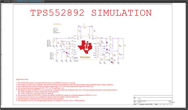

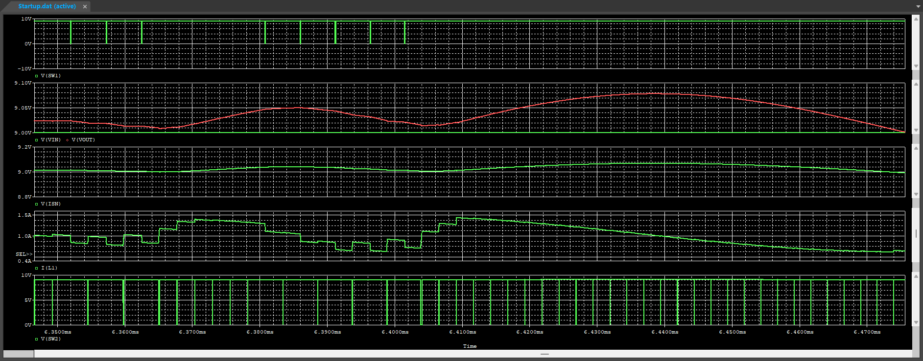

您好,我下载了贵公司TPS552892的Pspice参考设计模型,但是在仿真时发现,在启动阶段SW1的开关周期似乎存在问题,有大小周期;而且在Buck-Boost模式时,电感电流的波形很乱,我不知道问题出在哪里,希望您能解答一下,谢谢!
  • 感谢您对TI产品的关注。
    我们正在核实您的问题,请等待我们的答复。
  • 您好,
    这是正常现象。可以看到它们的电压输入曲线是 15V - 9V - 5V,输出电压为 9V。所以它会经历降压-升降压-升压模式。
    在模式转换过程中,SW1 和 SW2 之间可能出现不平滑的情况,但这并不是问题所在。

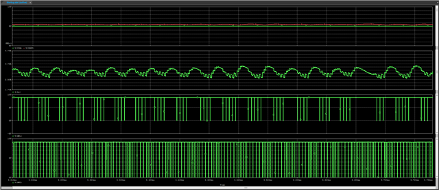

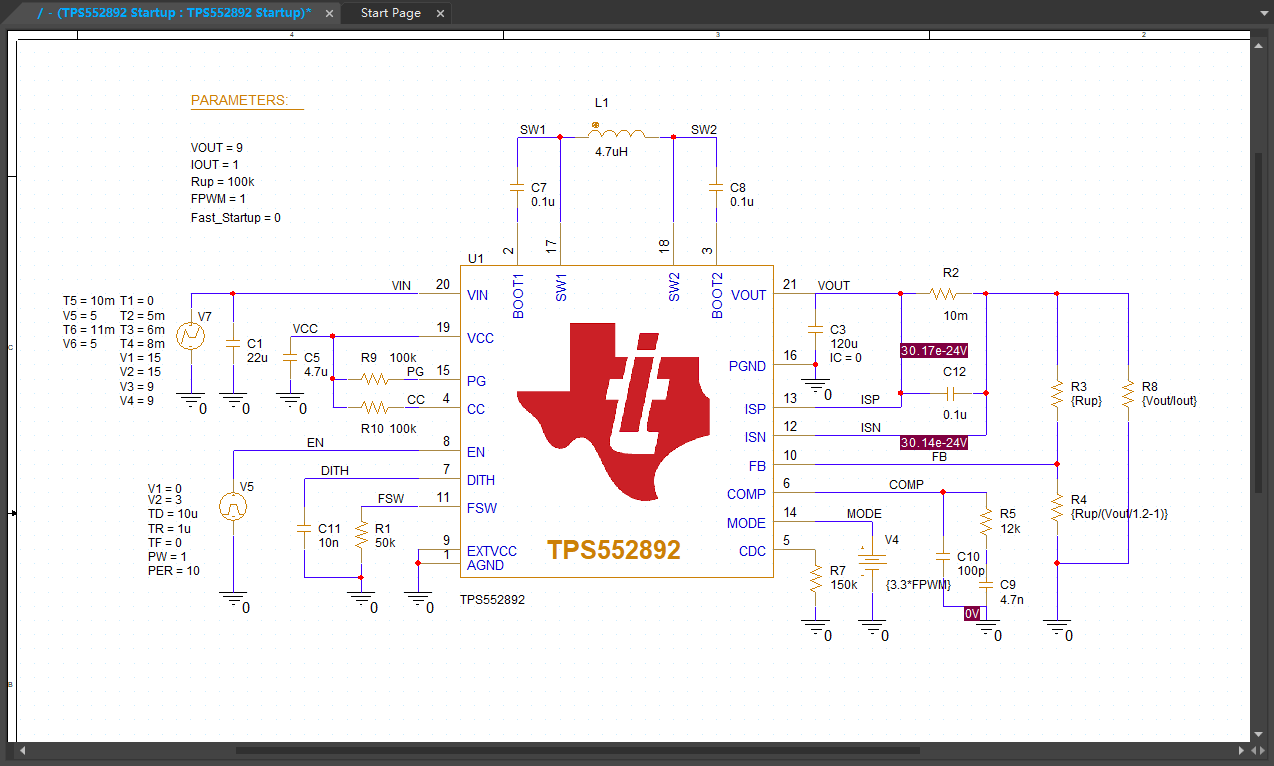

  • 您好,我仿真设置了Buck-Boost模式的持续时间为2ms,在这段时间内,变换器应该能够稳定处于Buck-Boost模式,但电感电流的波形一直都是不规则的,也就是第三张图。而且在启动过程中,输入电压始终高于输出电压,变换器应该处于Buck模式,SW2应当与Vout的波形相同,但在图4中可以看到,此时SW2仍有开关状态。希望您能再解答一下,谢谢!

  • 您好,
    我们可以禁用 DITH(展频)功能来获得稳定的开关频率。 这可使转换器在降压/升压模式下保持稳定。
    在启动期间、转换器将在 PFM 模式下工作、SW2 具有开关状态是正常的。 请向客户澄清。
  • 您好,我将DITH引脚直接接地,禁用了DITH,但是Buck-Boost模式稳态时的电感电流波形仍是乱的。
  • 客户可以使用VIN=9V直接使设备在降压-升压模式下工作。
    这可以消除可能发生振荡的模式转换的影响。
  • 您好,我设置9V输入,在降压-升压模式下电感电流仍然是振荡的
  • 您好,
    我也检查了这种情况, 发现了同样的问题。
    我觉得这个模型不是很精确的模拟这个降压-升压模式, 很容易不稳定。
    实际设备没有这样的问题。 请忽略此模拟。
