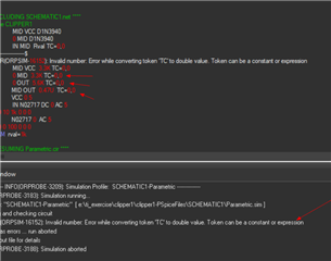

PSPICE-FOR-TI: 参数扫描时报TC 值重复的错误
Part Number: PSPICE-FOR-TI
在进行参数扫描仿真时,提示TC值重复,我查看了一下,电阻和电容有TC1 和TC2的值。这项如何才能修正。
